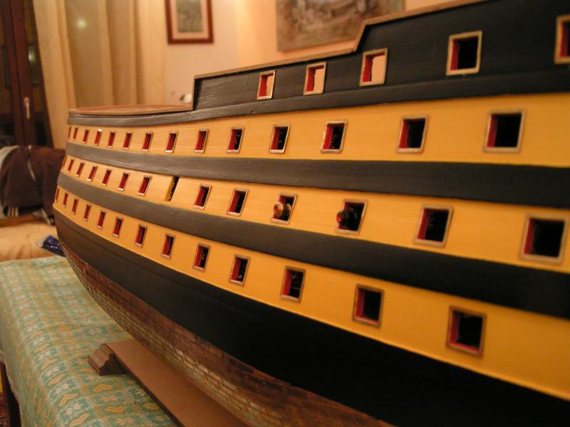

Infatti , sono stato criptico nello scrivere ma Madamalouise ha spiegato benissimo cosa intendevo dire.
Per quanti riguarda le bombolette le ho usate come primer (quelle della Tamiya....). Per la Victory ne ho usate 3 o 4 .....
In tutto ho dato15 (!) mani di colore
3 di primer (ovviamente carteggiato)
3 di bianco per preparare il fondo al giallo
3 di giallo (non e' per niente coprente)
2 di nero (a pennello in quanto era impossibile mascherare decentemente il giallo)
2 di trasparente opaco
2 di trasparente satinato (l'opaco era troppo opaco...rispetto alla nave vera )
Considera che il colore dato con l'aerografo e' veramente un velo sottilissimo , tanto e' vero che si vedono ancora bene i listelli.
Se l'avessi fatta con vernice da carrozzeria sarebbero risultati 5 mm di spessore....
Il risultato che ottieni e' questo:
