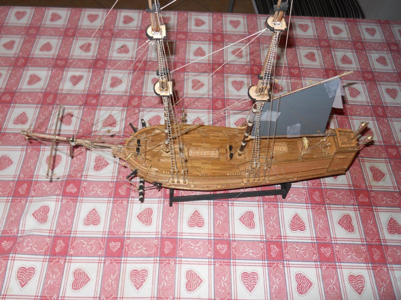

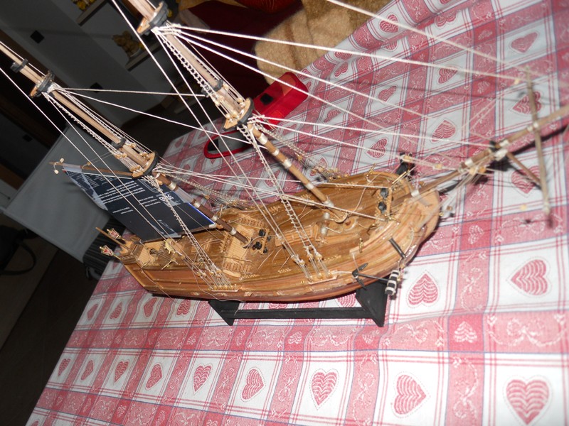

Ciao a tutti....
Oggi vi posto un pò di foto, ho fatto quasi tutte le manovre.
Stavo pensando alle vele, visto che vorrei farmele io, volevo chiedervi che tipo di stoffa è meglio usare???? E a che prezzi???? Tanto per farmi un'idea. Tanto poi per cucirle ci pensa la mamma
ancora sulle vele-dscn1868.jpg   ancora sulle vele-dscn1869.jpg   ancora sulle vele-dscn1870.jpg
ancora sulle vele-dscn1871.jpg   ancora sulle vele-dscn1872.jpg   ancora sulle vele-dscn1873.jpg
