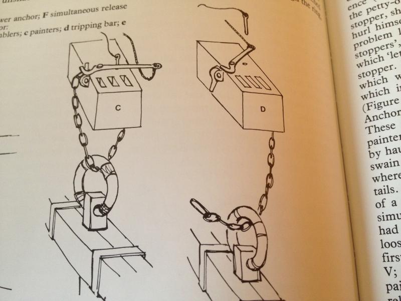

nella foto 6 a destra sono presenti 2 cime che facilitavano l' aggancio all' anello dell' ancora
nella 7 si vede quello che in inglese si chiama fish davit che serviva x issare la parte finale dell' ancora una volta che l' anello era arrivato in cima
nella 9 si vede il marinaio in piedi sul ceppo dell' ancora che aggancia l' anello, operazione che si rendeva necessaria quando non si riusciva ad agganciare l' anello dall' alto
