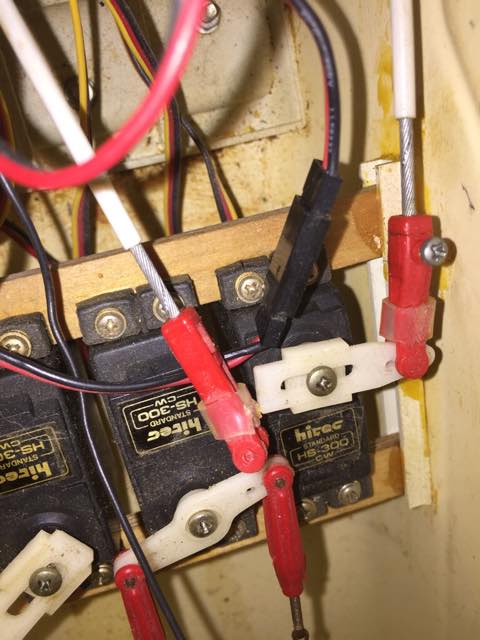

uongiorno a tutti,
sono Andrea e mio padre è venuto a mancare 2 anni fa. Ho "ereditato" questo aeromodello a scoppio che aveva comprato e assemblato. L'aereo è già andato in volo quindi sicuramente ha tutti i pezzi per prendere il volo. Purtroppo è rimasto fermo per molti molti anni e voi che sarete più esperti di me saprete che ha sicuramente più di 10 anni. La mia intenzione è rimetterlo in sesto e imparare a comandarlo ma non so da dove cominciare per metterlo apposto. Vi mando le foto di tutto quello che ho trovato nella scatola oltre l'aereo. Scusate ho sbagliato sezione quindi ho rifatto la discussione
Il motore è già montato nell'aereo
Questo non so minimamente che sia
Il cavo della ruota è staccato e la ruota provando a muoverla a mano gira solo a destra.
L'aereo è senza ali perché le ho staccate per comodità.
Grazie dell'attenzione ragazzi.

Ciao, innanzitutto mi dispiace per la perdita di tuo padre.........mentre per l'aereo(dato che ne ho uno simile,anche il mio motorizzato con un supertigre)dalle foto che hai postato si direbbe che hai tutto l'occorrente per portarlo in volo.
Dunque,dato che da quello che hai scritto si capisce che tu non abbia molta esperienza e dato che quel modello non è un giocattolo, ti consiglio spassionatamente di andare in un campo volo, la troverai persone con molta più esperienza che ti sapranno indicare cosa devi fare al modello per riportarlo in volo.
L'unico consiglio che mi sento di darti è di cambiare la trasmittente con una di ultima generazione in 2.4 Ghz che poi ti rimarrà per lungo tempo dato che anche la più scarsa ha la possibilità di memorizzare almeno una decina di modelli.
P.S. Quello nella foto che tu dici di non sapere cosa sia, sembrerebbe un alimentatore che quasi sicuramente è servito per alimentare un caricabatterie.
Ciao e facci sapere tutte le novità attendiamo notizie....
Ah dimenticavo una cosa.....questo è un ottimo modello per imparare a volare, ma come ho già detto devi metterti nelle mani di persone esperte, trattandosi di un modello a scoppio (non voglio sminuire le tue capacità) non penso che saresti in grado di accenderlo, ne tantomeno poi di carburarlo, quindi fatti un piacere a tè stesso vai nel campo volo più vicino vedrai che troverai persone(e nel mio caso anche nuovi amici)disposte a insegnarti a volare in sicurezza.
Ciao Ciao

Benvenuto a bordo!
Hai ereditato un bel modello, ma non come volevi..... mi spiace anche a me.
Come ti anticipato Luca vai in un campo volo; qui trovi una mappa interattiva dei campi volo.
E l'unico modo per imparare a volare.
La foto 5 non centra nulla: è lo starter (alimentazione) di una plafoniera neon.
Per il resto a parte la "nitro" non ti manca nulla.
Nitro= micela di Alcol metilico, olio di ricino degommato e Nitrometano (87-10-3%).
E una batteria 12V (da moto o macchina) per far funzionare l'avviatore (trapano).
La radio sarebbe da aggiornare, ma per provare va bene.
Nel frattempo prova con qualche simulatore (R/C Desk Pilot - a free rc flightsim |).
Il motore è buono; stai tranquillo che al terzo colpo parte tranquillamente.
NON provare da solo, oltre ad essere pericoloso per te e per gli altri condanni il tuo modello a una rottura assicurata.
Facci sapere!
