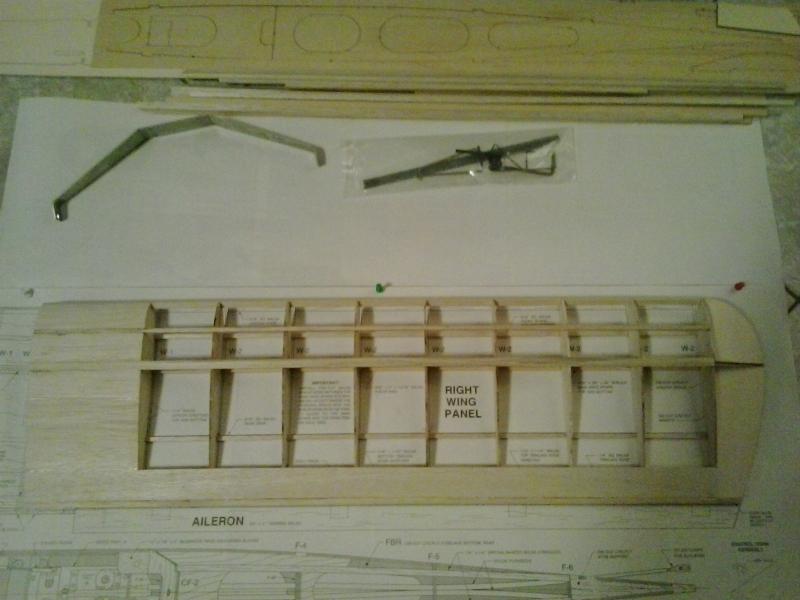

Vecchio 26-11-13, 11:27 PM   #2
L'avatar di fabbro 64
Registrato dal: Apr 2013
Messaggi: 229
fabbro 64 è un newbie...
La semi ala dx prende forma! Notare il piano molto professional!!!
Aerodinamicamente parlando il calabrone non dovrebbe volare ma lui non lo sa e vola.

Vecchio 27-11-13, 11:21 AM   #3
Messaggi: 229
La semiala destra con qualche legnetto in più.
Analizzate le varie parti, i materiali sono davvero ottimi. Le sagomature CNC perfette. Volendo cercare il pelo nell'uovo ho notato qualche punto di muffa su un paio di listelli.
Terminato dovrebbe essere un bel modellone imponente tipo lo Slow Poke.
Lo consiglio a chi volesse iniziare a costruire kit in balsa. Sicuramente più facile del Gladiator e nettamente più facile dello Slow Poke.
fabbro 64 non è in linea   Rispondi quotando
