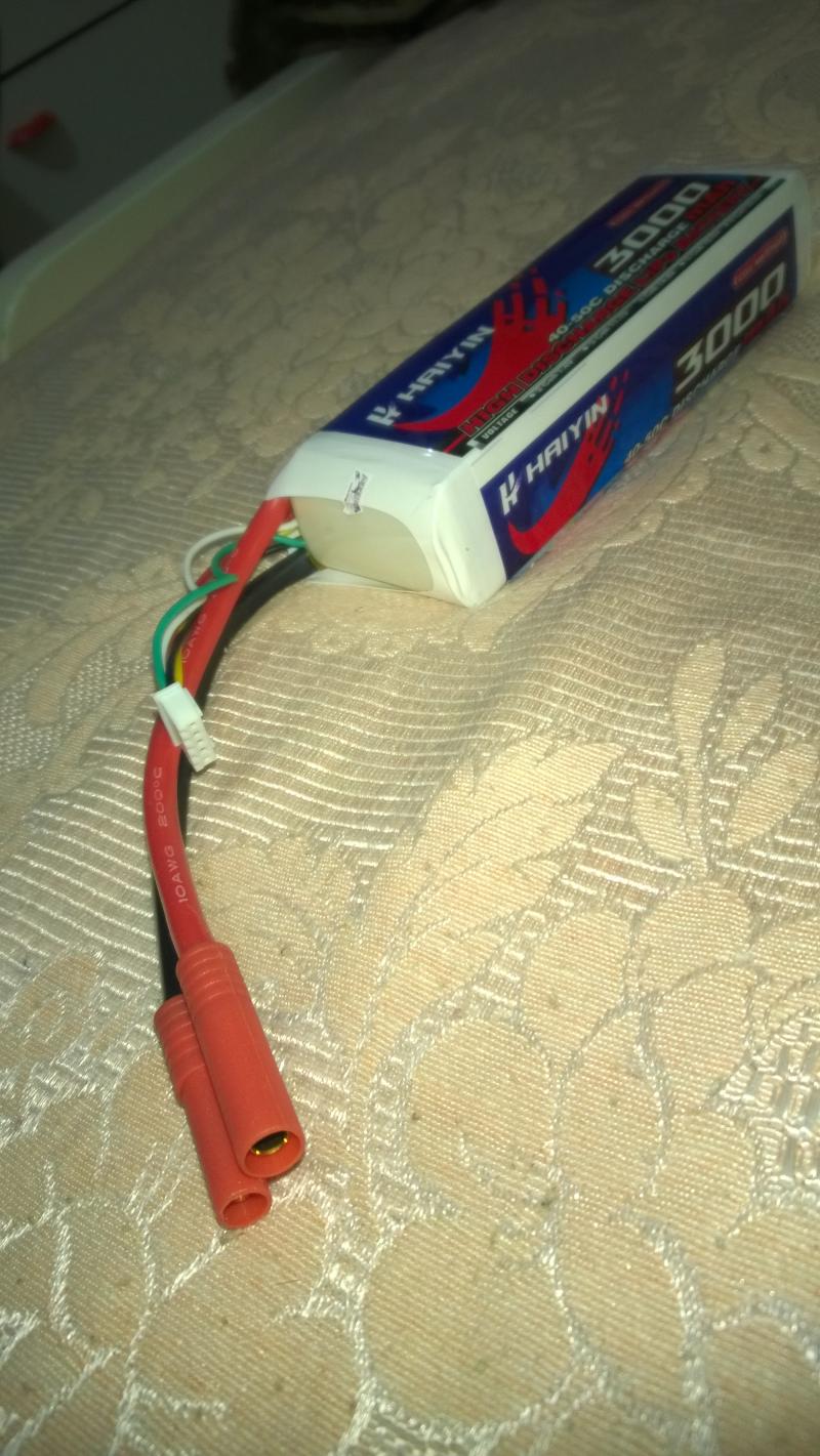

ciao gabriele grazie mille d aver risposto cmq qui c sn le foto penso ke serve sia il filo ke arrivi al ricevitore ke quello del motore,e si pensavo ke se la prendevo un po piu grossa era meglio ma cmq m sn messo ora nel modellismo degli aerei elettrici se m aiuteresti col mio primo aereo ke sto cercando d montarlo man mano ma nn e ke e difficile montarlo e ke sinceramente nn pensavo ke dopo preso l aereo c volevano ancora pezzi da prendere a qundo pare nn c o fatto tanto caso quando o letto ma la prossima volta cerchero d stare piu attento,se posso chiedere a te quando o bisognio il tempo ke capisco bene come funziona t ringrazierei tantissimo gia grazie d aver risposto

PEr quanto riguarda la batteria si cerca sempre di prenderla molto capiente per volare il più possibile, ma bisogna anche tenere conto del peso.
Se ti appresti a cambiare i connettori mi raccomando la MASSIMA attenzione a NON mettere in corto la batteria (toccare i due poli insieme) nemmeno per un picosecondo.... le Lipo si gonfiano (sviluppano idrogeno) fino a scoppiare e nel 80% dei casi prendono fuoco. E non hai idea di quanto fumo fanno.

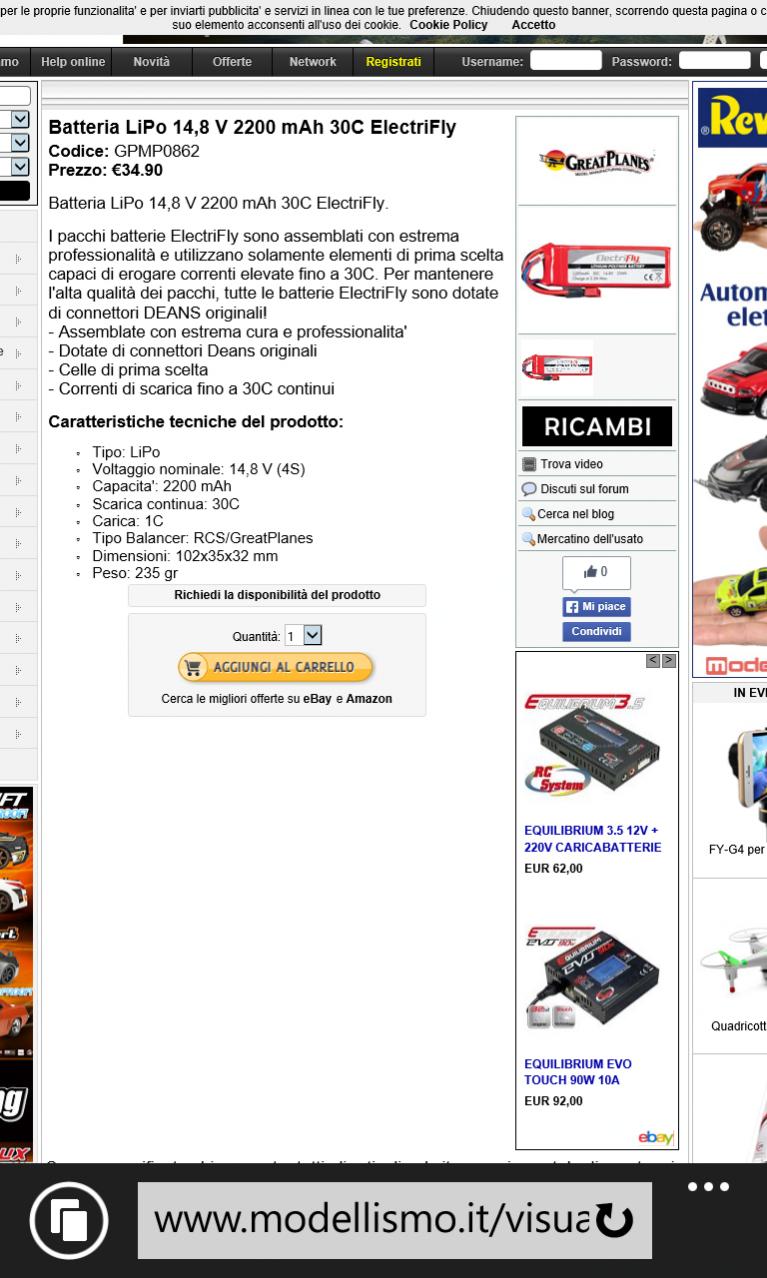

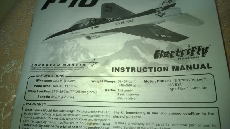

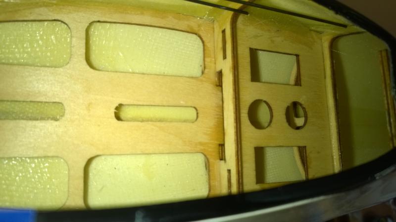

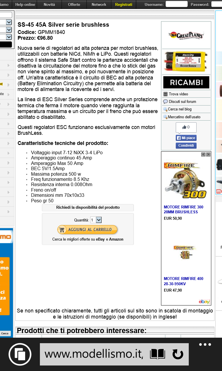

ciao gabriele si e scusami per come scrivo e che a forza di scrivere sempre cosi cn i ragazzi di oggi mi viene cosi comunque nel aereo per il momento o montato solo il motore,ora o fatto delle per prendere i componenti dell'aereo quardali e mi dici se sto sbagliando a prendere qualcosa oppure manca se manca qualche pezzo, gli o fatto delle foto anche dove vanno montati i pezzi nell aereo ce anche il motore gia montato,speriamo che questa volta o messo tutto e li o messi giusti aspetto una tua risposta prima che li ordino e sempre grazie che mi stai aiutando

Ho visto di che modello stiamo parlando.....
Quel pistolino lì fa tranquillamente i 200km/h, spero che tu abbia già buona esperienza di volo.
Comunque: il modello c'è l'hai, la batteria c'è e va bene, la ventola c'è.
Ti manca motore ( che non ho visto), quattro servi, ESC, radio e ricevente.
Motore: purtroppo devi usare quello proposto dato che hai montato la loro ventola. Potresti anche metterlo di un'altra marca e modello, ma non sempre si alloggia perfettamente. Quindi devi cercare un 24-45 da 3790kv codice GPMG5185. Costa un pochino ma è un bel motore che spinge.
Servi: Ti servono 4 servi micro da 2kg circa, ci sono anche da pochi eurini ma con gli ingranaggi in teflon, ma per un modello come quello è meglio in carbonite: HITEC HS-65HB Microservo - HT33065S | Modellismo.it
Regolatore ESC: Ti basta un 35A ma meglio stare più alti... da 40 in su. Questo può andare bene
HOBBYWING Regolatore Brushless FlyFun 40A-V4 Aereo - FF-40A-V4 | Modellismo.it oppure quello da 60 Asempre della stessa serie.
Anche quello da te proposto è perfetto.
