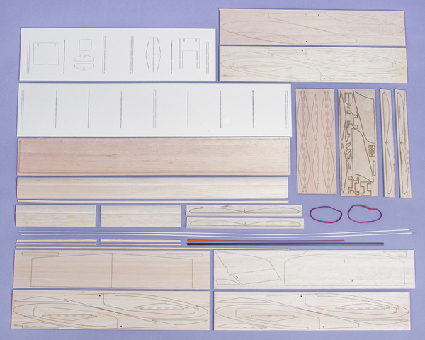

Diamo un’occhiata al legno… non è per nulla malaccio, anzi…
Le tavolette sono tagliate al laser molto bene (probabilmente con una CO2 almeno da 80W)….
A prima vista non vedo problemi….

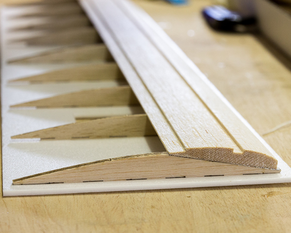

LE ALI
E’ il momento di metter mano alle ali, e utilizzeremo come base il pezzo di depron da 2mm in dotazione dove sono presenti le posizioni delle centine.
Le centine da 1mm sono delicate, maneggiare con cura.
Il metodo del foglio di depron è comodo per chi è alle prime armi o se dobbiamo fare una sola ala, ma se dobbiamo togliere e mettere più volte le centine nella loro sede questa si allarga e potrebbe venire non perfetta. Ma comunque molto buona.
Nel nostro caso abbiamo una sola ala larga e due semiali da montare su un altro foglio di depron.
Mi sembrava strano….
Mi sembrava strano che non c’era un problema, che tutto era perfetto: appoggiando il listello che fa da scheletro e bombatura delle centine mi accorgo che non combacia in alcuni punti.
No, niente grappa per il momento, è storto il listello!
E’ balsa, un materiale molto bello da lavorare ma che sente molto degli sbalzi di temperatura e umidità (e nella Lomellina, in mezzo alle risaie…)
OK, mano al mio fido sverniciatore e raddrizzo il listello con delicatezza.
Non è venuto perfetto ma è migliorato.
Vai di colla e spilli per fermare…
Notte e colla portano consiglio..
To be continued!

Il fantastico weekend meteorologico mi ha fatto finire il nostro Lilienthal 40 RC .
La semiala centrale..
E vista da sotto che rimane così…. Ma nessuno vi impedisce di chiuderle con la carta velina..
Intanto mettiamo le due “centinone” laterali che sono tagliate già con l’angolazione giusta per fare il diedro.
Nel frattempo partiamo con le due semiala… uguale alla precedente..
Dobbiamo rimuovere la parte sottostante delle centine che è stato usato solo come incastro nel depron..
n.d.r. ma io posso lavorare così???
Con uno che mi controlla , mi prende a testate e non mi molla??
E’ una Guerra….
Ok, attacchiamo le semiali

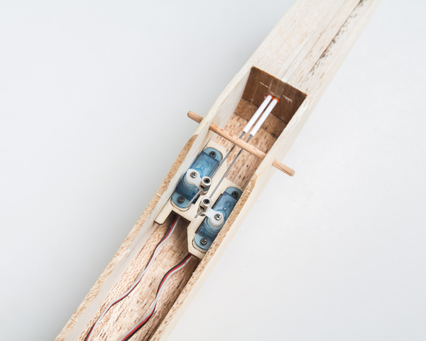

Passiamo all’oggiamento dei servi.
NOTA: E’ fortemente consigliato provare prima di incollare se il servo entra, e di conseguenza allargare.
Per fortuna l’ho fatto, anche perché sono proprio due pezzi di compensato avio da 1mm e sono molto delicati. Pollice verso.
Per questo modello utilizzeremo due servi MASTER S2112 che abbiamo già visto nella preparazione del COMBOGAB 1 e 2
e come radio utilizzeremo una Giga Pro 6 della Pilcher recensita nei post sopracitati.
Qui metteremo i servi

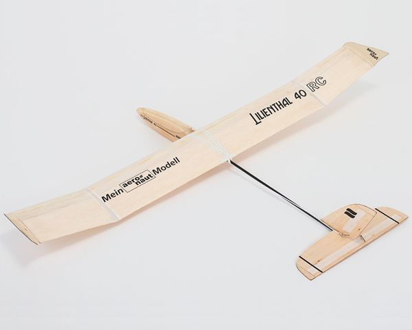

Devo ammettere che fa veramente una bella figura!!
Un problemino:
La balsa che ricopre le ali è molto leggera e l’elastico “tira” un po troppo…
E si segna subito l’ala..
Recupero due pezzettini di compensato avio da 1mm (S5) e li attacchiamo sotto
E’ pronto!!!
