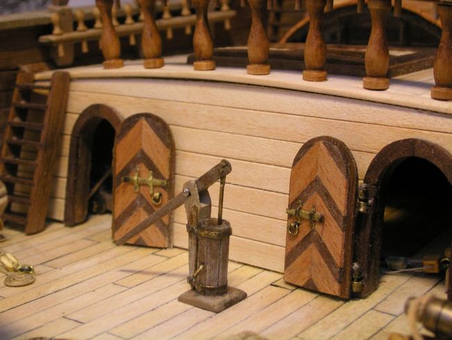

...mentre mi sto documentando e sto riflettendo se è il caso di rimettere le mani sulle balaustre a causa di un'inesattezza che mi è giustamente stata fatta notare da un bravo modellista, mi sono dedicato alla realizzazione delle pompe di sentina....
Da un listello di 10mm e di spessore 2mm ho ricavato le basi, da un tondino di 2mm ricoperto da listellini 2x1 ho ricavato il corpo, da dei quadrelli 5x5 i supporti delle barre e da dei quadrelli 2x2 le barre stesse.
Le fasce metalliche di serraggio le ho ottenute battendo un filo di ottone da 1mm e lo stantuffo è sempre filo di ottone da 1 mm con la parte terminale appiattita col martello....
ed ora le foto:
P.S. per chi fosse curioso e volesse aiutare la mia riflessione sul rifacimento delle balaustre.... l'errore si vede bene nella prima foto del precedente messaggio: le colonnine hanno un andamento a raggiera che segue il bolzone del ponte, mentre dovrebbero invece essere verticali e parallele tra loro....
