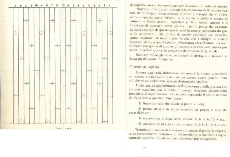

...speculare rispetto al corso centrale vuol dire che per primo metti il corso di tavole sulla mezzeria del ponte, e poi a destra ed a sinistra di questo le varie tavole devono attestarsi sullo stesso baglio.... per spiegare meglio: giustamente tu hai suddiviso ogni corso del ponte in pių listelli di 7-8cm, la giunzione di questi listelli deve creare uno schema simmetrico rispetto al centro. Ti posto un'immagine....che č meglio:
http://www.modellismo.net/forum/atta...e-specchio.jpg
Per quanto riguarda il discorso sugli Yacht intendevo che i corsi di fasciame sulle navi antiche erano della stessa misura dall'inizio alla fine, non si assottigliavano verso prua e verso poppa (cosa che invece avviene nelle moderne imbarcazioni). Quando arrivavano in corrispondenza della murata, a prua ed a poppa non terminavano a punta, ma si inserivano nel trincarino con un incastro a palella....
