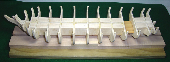

se non voi rifare tutta la chiglia, puoi provare a realizzare un basamento che ti aiuti a mantenere la chiglia dritta durante la costruzione dello scafo. Bastano un paio di longheroni fissati parallelamente su una tavola di compensato, la loro lunghezza deve essere almeno quanto la chiglia, mentre la distanza deve corrispondere allo spessore della chiglia. L'allegato ti chiarirà tutto.
Una volta fissati anche i listelli dello scafo dovrebbe reggere, ma resta una scommessa... (vai col metodo Drake...)
