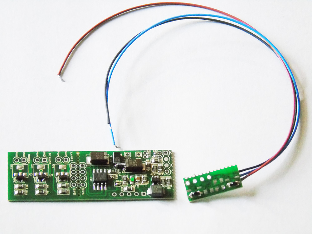

predefinito Rilevatore Parametri di Transito - schedino definitivo
Ecco arrivata dunque la versione definitiva di questo schedino.
Il circuito stampato si compone di tre parti collegate assieme ma facilmente suddivisibili frazionando le singole parti lungo apposite linee di frattura.
Ecco un esempio.
Il piccolo schedino a destra è il supporto dei due ricevitori infrarossi usati per determinare la direzione e la velocità di transito di un treno. Con tre fili sottili è possibile posizionare i ricevitori infrarossi in un punto comodo sul plastico ferroviario, nascondendo il tutto alla vista.
Lo schedino principale invece può essere messo dove vogliamo.
Anche lo schedino principale è ulteriormente frazionabile (ci sono tre mosfet di controllo per led sulla sinistra) e si possono spostare dove più ci conviene ma di solito vengono lasciati attaccati e collegati lì dove sono.
Ho realizzato un video che mostra il funzionamento del tutto.
Il video è questo:
Chi vuole altre informazioni mi può contattare tranquillamente. E' possibilissimo che su questo stesso hardware si possano implementare funzionalità diverse, in modo da coprire altre esigenze.
Chiedete pure.
