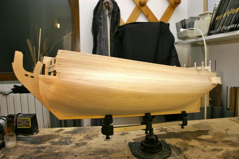

Ciao a tutti
completato il rivestimento dello scafo...
considerazioni sul kit (finora):
1. 2 o 3 ordinate sarebbero state anche da rifare , ma con un po' di pazienza con piccoli spessori opportunatamente modellati e posizionati nelle parti , diciamo , "carenti" e con il sistema di scartavetrare listello dopo listello controllando il riciproco allineamento con quello precedente , si puo' anche evitare.
2. Poco chiare le istruzioni circa il posizionamento dei blocchetti per le false canne, e , per un paio di settori, non coincidenti con la posizione dei futuri sabordi, persino utilizzando le " mascherine o dime date in dotazione " che per la verita', sembrano ok .
3. La chiglia , in corrispondenza della parte piu' bassa della ruota di prua decisamente sovradimensionata rispetto alla lunghezza della prima ordinata che percio' risulta troppo corta (ci saranno problemi col secondo fasciame , vedremo...)
Ciao e alla prossima.
Roberto
